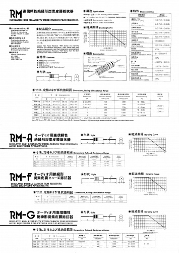

На все интересные аудиокомпоненты я собираю даташиты. Для порядка и просто потому, что хочется знать, что это такое, не по слухам из сети, а непосредственно от производителя. Но даташиты от одного бренда никак не находились. Это Rikenohm. Производство резисторов под этим брендом прекращено в 2006 году. Я даже точно не мог понять, как правильно пишется название этого бренда по-английски и по-японски, чтобы поискать его в Интернете. Углеродные пленочные резисторы выглядят довольно симпатично, как опрессованные голубой пластмассой цилиндрики.
Если поискать, то встречаются и опрессованные стандартной коричневой пластмассой, но не самого распространенного аудиофильского типа RMG, а типа RM. Чем эти типы отличаются друг от друга до недавнего времени я не знал. Но упорные поиски недавно увенчались успехом. Даташит нашелся в одном из изданий EIAJ (Electronic Industries Association of Japan).
Название компании по-японски и по-английски звучит как Riken Dengu Seizo. Товарный знак выглядит, как большая буква древнегреческого алфавита Омега внутри которой написано по-японски «Riken Dengu».
Оказалось, что типы RMA (голубой) и RMG (голубой, позолоченные выводы) являются подтипами более общеприменительного типа RM (коричневый) и действительно были заточены производителем под аудио еще в начале 90-х. Таким образом это старейшие аудиофильские резисторы, пока не появилась информация о более старых. Сегодня принято говорить, что такая заточка это грэйд под аудио, не уточняя, в чем заключаются отличия этого грэйда, от основного типа. В случае RMG отличия понятны, это и другой цвет пластика и позолоченные выводы, но чем для звука голубой пластик лучше коричневого не поясняется. Позолоченные выводы тоже, кстати, весьма сомнительное преимущество, но об этом как-нибудь позже. В любом случае это очень редкая справочная информация до этого момента отсутствующая в Интернете.

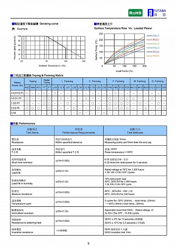

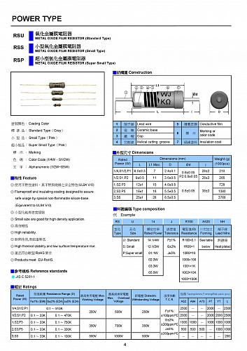

1. Резисторы Skeleton
Металлоксидные резисторы без покрытия типа Skeleton или Skelton 2 Вт, оказались условно японскими, а на самом деле делаются на Тайване фирмой Futaba Electric. Эта фирма зачем-то предлагает полуфабрикаты резисторов и аудиофильские Скелетоны — это просто полуфабрикаты Futaba стандартных металлооксидных резисторов типа RSU S3 (оказалось размер 16х5,5 мм это не 2, а 3 Вт!) фигурирующих в продукции фирмы, как полуфабрикат (semi-finished MO). Правда заказать полуфабрикат можно только в миллионных количествах или купить в розницу по высокой цене по ссылке ниже. Но теперь не вслепую, все параметры можно посмотреть в даташите на RSU S3. Т.е. это обычные металлооксидные резисторы широкого применения, только без покрытия. Налицо обман покупателей, хотя и достаточно легкий, т.к. никаких параметров (кроме неправильной мощности) продавец не сообщает, т.е. напрямую не врет. Обман заключается в том, что этот резистор не аудиофильский. Но эксклюзивный внешний вид является достаточным основанием для молчаливой аудиофилизации товара.
Тайваньская Futaba Electric входит в японский холдинг Fukushima Futaba Electric, поэтому возможно продукция Futaba Electric продается в Японии от Fukushima Futaba Electric, но на сайте последней никаких полуфабрикатов не замечено. Но это даже не важно, важно, что теперь есть даташит на экзотический Skeleton.

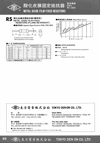

2. Резисторы TDO (Tokyo Den-On)
Винтажные японские резисторы от TDO, оказались обычными металлооксидными резисторами широкого применения типа RS, только огнестойкими. После того, как я нашел на них даташит, раскрылся легкий обман покупателей опять же заключающейся в том, что этот тип резисторов не аудиофильский. Аудиофилизация была произведена искусственно в связи с винтажностью товара. Видимо магазин выкупил складские остатки и пользуясь эксклюзивом взвинтил на них цены.
На аудиофильских сайтах иногда встречается информация, что металлооксидные резисторы TDO обладают небольшой индуктивностью и не подходят для применения на пути прохождения сигнала. Там же сказано, что резисторы Skeleton очень похожи на TDO по свойствам. Теперь мы знаем, что это на самом деле так, потому что и те, и другие, это самые обычные резисторы широкого применения.
