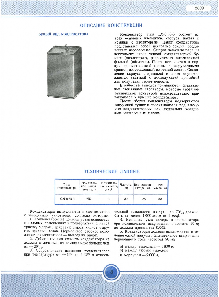

Бумажно-масляный конденсатор СМ 0,65-5 производился специально для феррорезонансных стабилизаторов. Конструкция СМ 0,65-5 произведенных до середины 50-х годов (обычно в крашенном сером корпусе) отлична от более поздних в лужёном корпусе, у них внутри стоит дополнительный стальной бандаж с обручами для стягивания 4-х секций в единый блок (якобы такие конденсаторы отличаются небольшой круглой выпуклостью на крышке), но от этого достаточно быстро отказались и конденсаторы с бандажом, произведенные после середины 50-х, уже не встречаются. Счастливые обладатели раритетов с бандажами уверяют, что такие конденсаторы позволяют получить самый качественный звук, якобы из-за полного отсутствия микрофонного эффекта.
Ходили слухи, что для конденсаторов в крашенном сером корпусе использовалась станиолевая фольга, но эти слухи не подтвердились, фольга оказалась алюминиевой.
Конденсаторы СМ 0,65-5 залиты минеральным маслом. Внутри корпуса расположены четыре отдельных рулона по 1,25 мкФ от которых идут проводники к выводам из лужёной фольги шириной 10 мм. Многие аудиофилы распаивают корпус СМ 0,65-5 и используют каждый рулон, как отдельный конденсатор на 1,25 мкФ, правда при этом возникают проблемы с новыми корпусами и их заливкой маслом. Говорят, что качество звука после этой операции немного ухудшается.

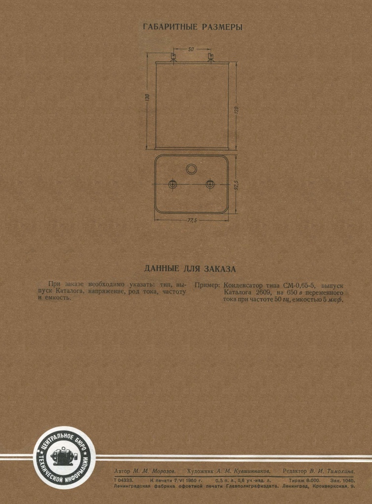

Ниже, впервые в Интернете, приводится оригинальный "даташит" 1950 года на конденсаторы СМ 0,65-5. Не забывайте давать ссылку на источник при использовании этого материала.
